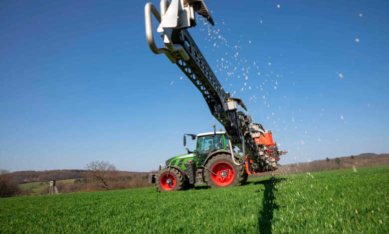

Avec l’Aero 32.1, Kuhn réintroduit un épandeur d’engrais pneumatique porté dans sa gamme.
Hier plébiscité pour sa précision d’application et la possibilité d’épandre n’importe quel engrais, peu importe sa qualité balistique, le distributeur d’engrais pneumatique – citons le DP12 de Nodet – s’est au fil du temps vu boudé au profit d’appareils centrifuges, plus économiques et capables d’épandre plus large à chaque passage. Bien que ceux-ci soient arrivés à un haut niveau de précision, leur utilisation est plus exigeante et leur régularité potentiellement réduite par le vent. Une problématique rencontrée au quotidien au sein de grosses exploitations et prestataires de service, qui doivent constamment rectifier leurs fenêtres de tir pour appliquer la bonne dose au bon endroit. Chez l’allemand Rauch, partenaire et fournisseur des solutions d’épandage d’engrais Kuhn, l’épandeur pneumatique est depuis des années la solution alternative pour les professionnels confrontés aux conditions difficiles, notamment dans les pays du nord de l’Europe et le long des côtes mais qui doivent aussi épandre de grandes surfaces sans être freinés par la météo. Et c’est aussi parce que le coût de l’engrais a atteint récemment des sommets que Kuhn croît en cette technologie.
En dotant l’Aero 32.1 d’une rampe de 27, 28 ou 30 mètres et d’une capacité de 3.200 kg, Rauch / Kuhn proposent de s’affranchir de ces conditions et d’intervenir lorsque tout distributeur centrifuge trouve ses limites. Avec cet appareil, il est même possible de doser une quantité différente sur chacune des 4 sections (pour un total de 24 diffuseurs) grâce à 4 unités de dosage entraînées hydrauliquement et indépendamment. Ainsi, un taux d’application variable peut être mis en œuvre à petite échelle.
L’Aéro autorise l’épandage d’engrais fins, légers ou composés, tels que l’urée ou des mélanges type « bulk » et un épandage en bordure s’avère aussi plus précis. Compte tenu de la distribution pneumatique et de l’acheminement de l’engrais jusqu’à sa cible, la répartition latérale est effectivement optimale. Pratiquement aucune surface n’est épandue deux fois, et le raccordement est idéal en fourrière.
On peut également employer l’Aero comme semoir à anti-limaces, à microgranulés et pour les semis de couverts à la volée. Certains l’ont même adopté pour semer des céréales économiquement et lorsque les conditions d’implantation avec un semoir classique sont trop compliquées. A cet effet, le constructeur propose un rouleau doseur fin (photo ci-contre). Le pilotage se faisant depuis le terminal (CCI 800, CCI 1200, le terminal Isobus du tracteur), couplé s’il le faut à un joystick de commande CCI A3.
Le début des ventes et de la production en série est prévu pour l’automne 2022. Dans un premier temps, des largeurs de travail de 27, 28 et 30 mètres seront mises en œuvre, et plus tard, des largeurs de 18, 21 et 24 mètres seront proposées.
